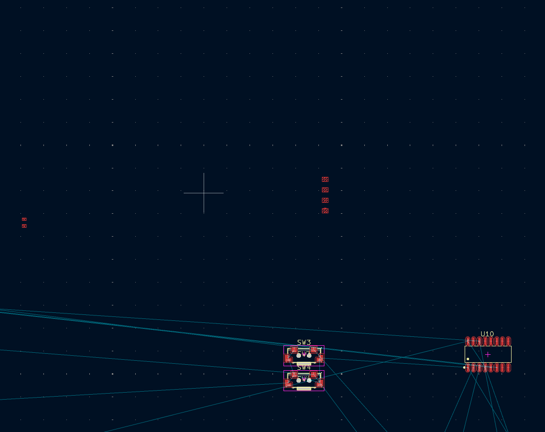

PCB编辑器打开后出现两个问题:一个是封装文本中包含大量字符,无法在只保留位号的情况下关闭值;
第二个问题是填充区距离原件封装很远,重装之后还是有这两个问题,请问怎么设置解决

 楼主| 发表于 2026-8-20 15:20:26 | 显示全部楼层
补充图片

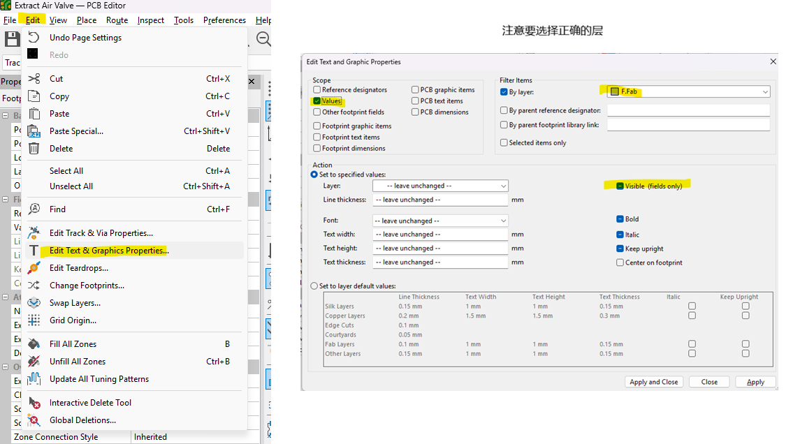

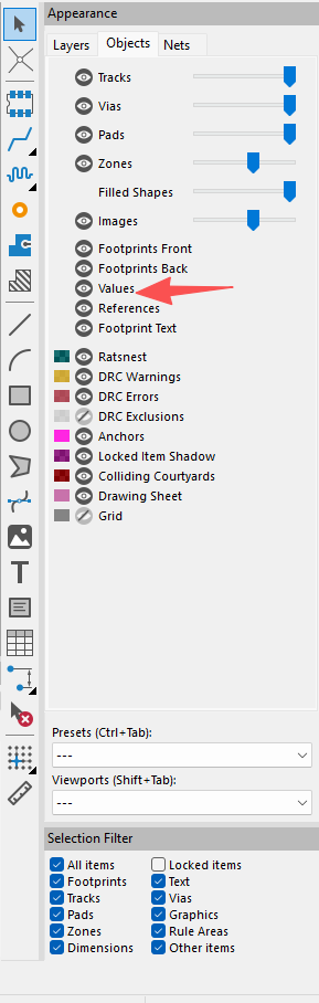

发表于 2026-8-24 22:19:41 | 显示全部楼层
关闭值有两个办法:一个是隐藏(只是在图层上暂时不显示,打印图层的时候还能看到),一个是设置为不可见(打印图层的时候也不显示)
隐藏的方法:PCB编辑器右边窗口,外观,Objects里面找到Value,把小眼睛给取消选择就可以
不可见的方法:
菜单栏点击编辑,选择文本和图形,接下来选择对应想要修改的层和想要修改的值(可以是元件号、值、其他文字等),把visible前面那个选择框取消选择就可以

填充区距离原件封装很远 是什么意思?
另外,看你的图片,R81的值(那些浅黄色的字段)像是在丝印层,这是有意为之吗?正常导入的KiCad库不会这样。
