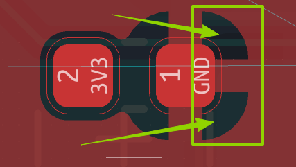

各位大佬,我想调节散热焊盘到覆铜的距离,调了半天只能调不连接的距离,连接GND的距离怎么调整啊

你是想让覆铜离焊盘距离更近或者更远一些吗?(即你箭头所指空洞的大小)

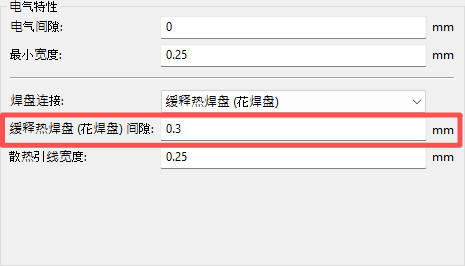

可以调整 覆铜区属性 的 Thermal Relief Gap这一项

感谢大佬
