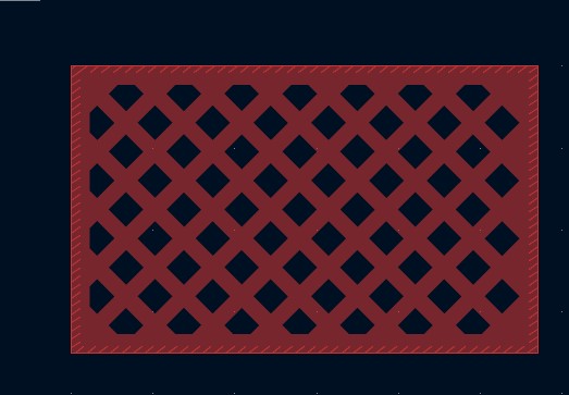

之前看到有人说CAD有触摸矩阵的封装向导,但我实际使用时没有找到,有没有人知道该怎么绘制这种触摸板。

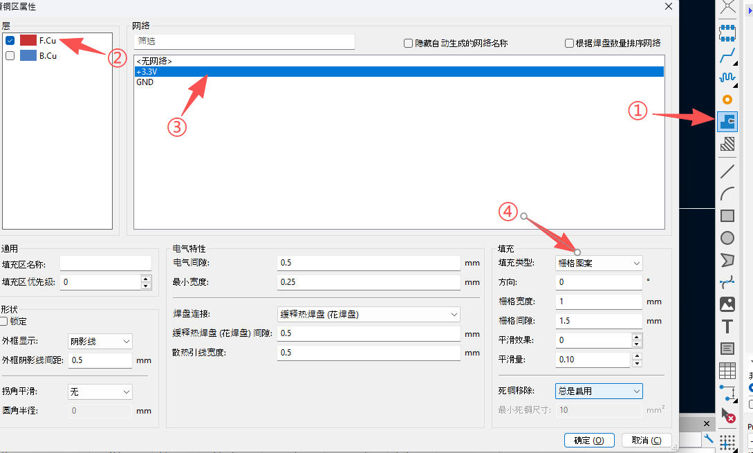

发表于 2025-9-2 17:50:14 | 显示全部楼层
你附加的图片不是封装,而是一种铺铜。
你可以用铺铜的方式把你的触摸矩阵绘制出来,这种方式更快更方便。
你可以参考下面的步骤来进行

 楼主| 发表于 2025-9-3 16:31:34 | 显示全部楼层
试了以后感觉不太对啊。

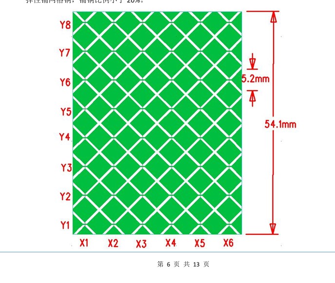

发表于 2025-9-4 17:26:10 | 显示全部楼层
可以提供一下你这个器件的规格书吗?我想看一下他对于铺铜的具体要求
