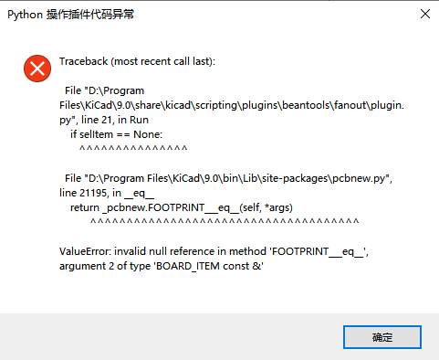

下载了一些插件,想加快我的效率,发现大部分插件无法正常使用,请问是什么原因导致的,版本是kicad9.0,插件也有正常显示,就是在调用的时候无法

这是哪个插件?如果不是官方插件库里的插件的话,可能没有对KiCad 9做兼容
你想要什么功能的插件?
