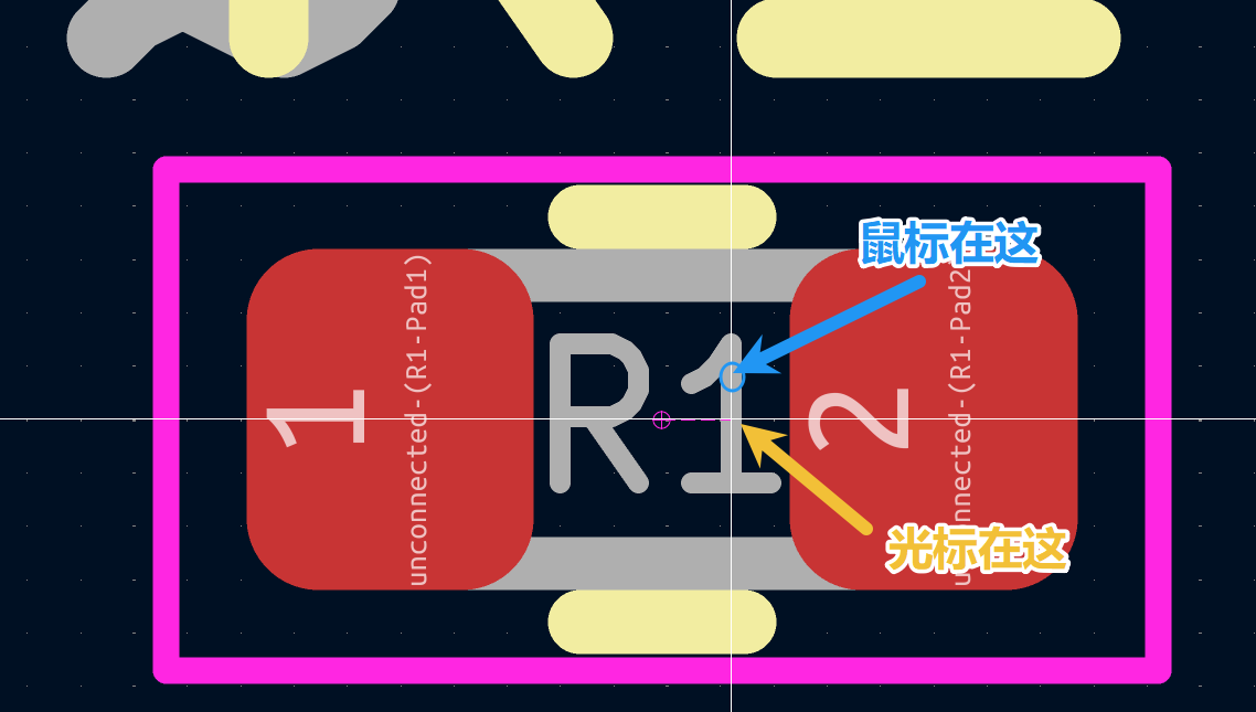

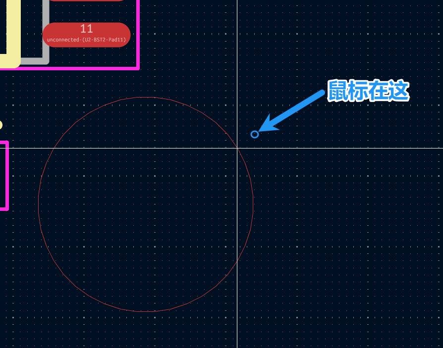

使用Kicad 9在绘制铜箔时光标总是会吸附到附近的元器件中心或者形状的节点上,请问应该在哪关闭这个吸附功能,在偏好设置->PCB编辑器->吸附点里面关闭选项没用。
吸附到元器件中心

吸附到形状节点

后来使用kicad9.0.3调节后就只会吸附元器件物理中心了,而且吸附范围比较小,没什么影响了
