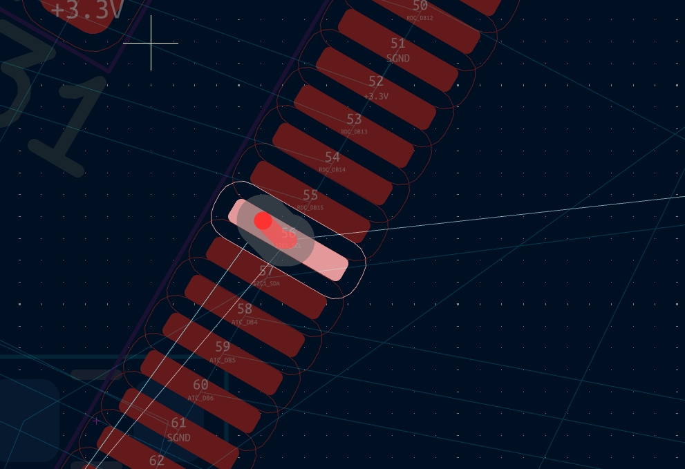

    当封装方向-120° 时,无法走线,如图:

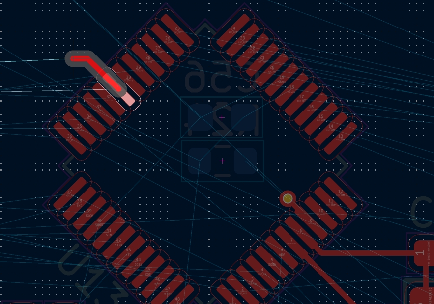

但是在同一个工程下,另一个LQFP-48 封装的就可以走线,如图:
请问时设置的原因吗?是否有类似AD那种类似ROM的概念??

 楼主| 发表于 2025-4-20 00:43:38 | 显示全部楼层
补充:LQFP-48 和 LQFP-144_20x20mm_P0.5mm 方向一致-120°

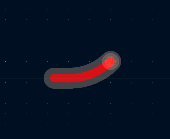

发表于 2025-4-21 00:37:29 | 显示全部楼层
目测你的LQFP-48脚距要大一些
因为你是按照120°摆放的,然后你的出线设置成了45°脚,同时你的线宽又相对较粗,所以没办法出线。
建议:
1. 改成45°摆放
2. 坚持120°的话,先把走线规则改成可按任意方向出线,把引脚的线引出来之后再改回45°走线

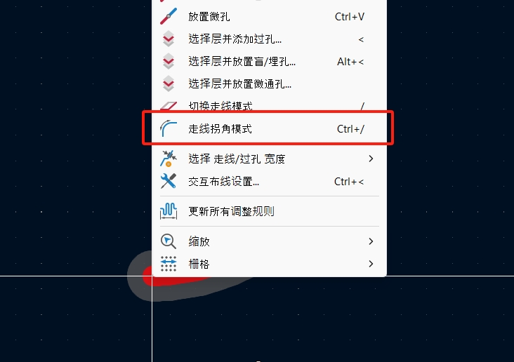

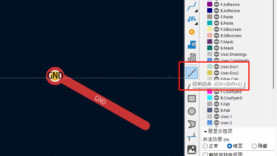

发表于 2025-4-22 16:26:09 | 显示全部楼层
wangxiaoer 发表于 2025-4-21 13:58
您好,我需要继续坚持120°角度。我在“电路板配置->设计规则”中并没有找到关于走线方向的设置,例如“ ...
提供给你两条思路供参考:
1. 修改走线拐角模式。在你走线的时候按下鼠标右键,就可以看到这个选项。
2. 用线段的方式120°出线,之后用走线延续
