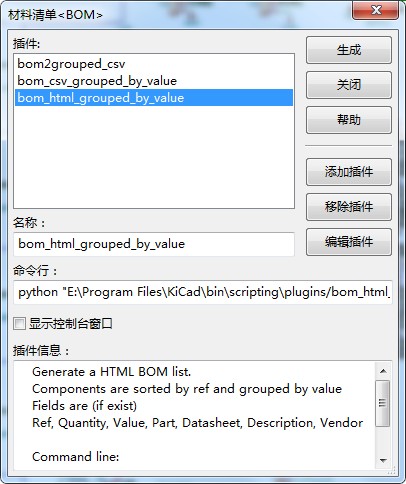

根据实际使用经验,最方便的办法可能是使用Eeschema中KiCad自带的的bom2grouped_csv或bom_csv_grouped_by_value插件生成CSV格式的Excel文件后,再转化格式为xlsx。这种方法不需要额外安装任何插件,简便易行。

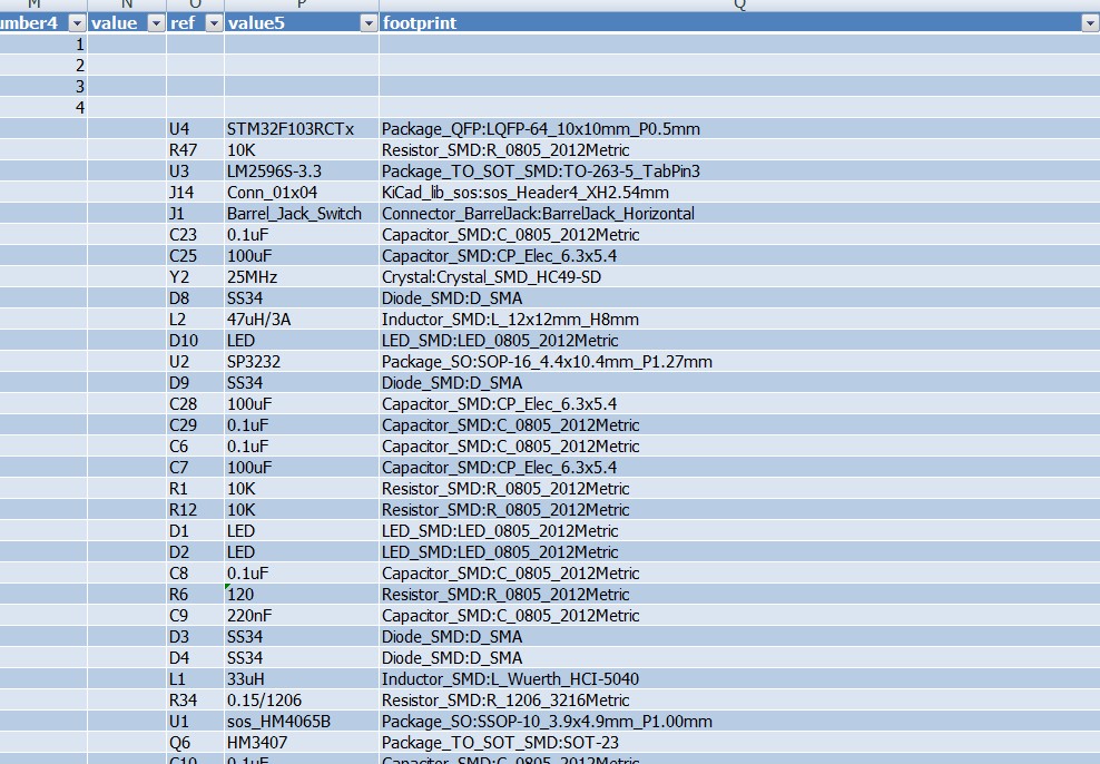

请问,我生成bom,怎么没有csv文件呢,只有XML文件,然后导入到excel也是可以的,但是没有按照value来统计的,value那栏都是0,value5才有值,怎么按照值来统计呢? menu.saveimg.savepath20181227194312.jpg menu.saveimg.savepath20181227194626.jpg

解决了,可以直接把文件的名字重命名,加上.CSV就可以直接用excel打开了

你也可以在命令行python后面加上“O.csv”就不用再手动重命名了
