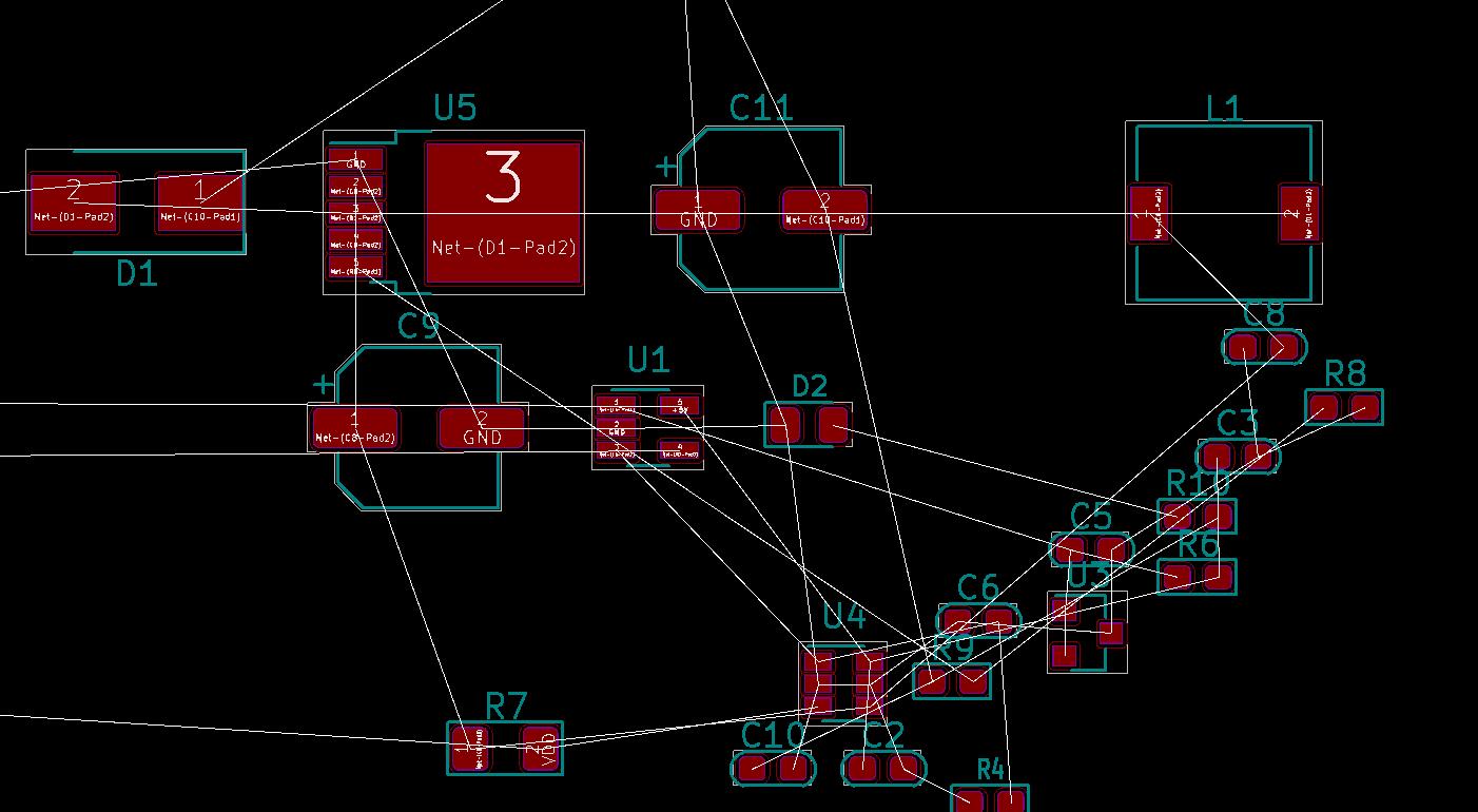

将原理图导入到PCB中后,需要将原来的标号由1*1尺寸改成0.8*0.8.有没有办法一次修改了,小板子一个个改没有问题。大了一个个改感觉有点麻烦了。

在Pcbnew里上方工具栏的编辑菜单里选择编辑文本与图形属性(G)可以全局修改各层、各属性的图形和文本
