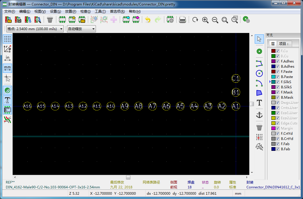

今天在创建封装时发现创建阵列功能非常好用,但存在一个问题,有点失望。
我本想获得一个使用阵列功能创建一下焊盘编号由A1-A16、B1-B16、C1-C16组成的3x16矩阵的焊盘,但经过设置,得到的却是字母部分变化,数字部分未变化的焊盘编号。另外字母只能大写,不能小写。

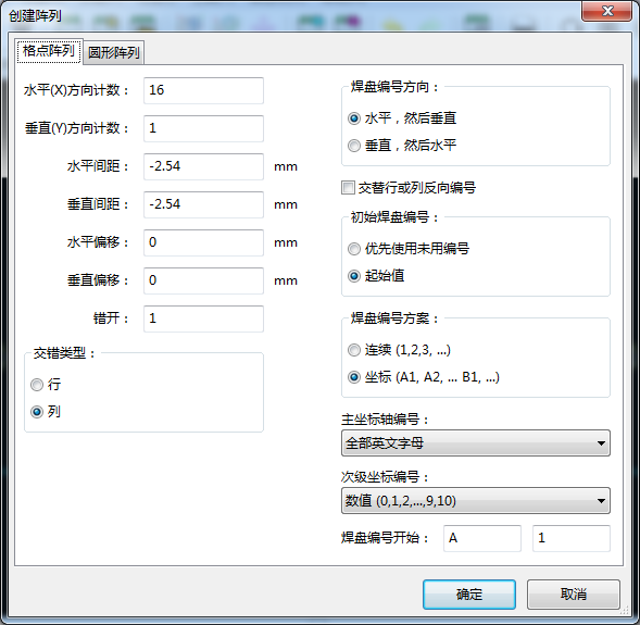

实际设置:
期望得到的结果:
实际得到的结果:

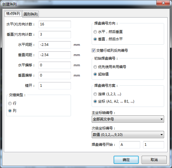

刚又研究了一下,经过下面的重新设置,最终实现了想要的结果:

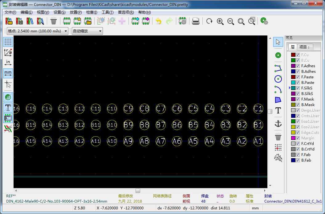

实际效果: fh.png
